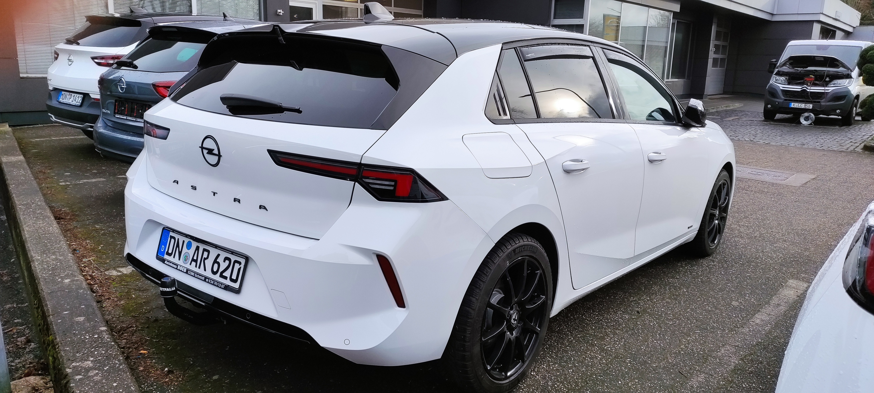

Bei den Orinalen ET 44 ? müsste ich schauen , Die Winterfelgen sind von Tomason in 17 Zoll , genaueres kann ich momentan nicht sagen müsste ich nachschauen , Fahre die Spurplatten aber auf beide Felgen.
Habe wie schon beschrieben hinten 20mm je Seite und vorne 10mm pro Seite von H&R. Bei den orginal Alufelgen musst du aber die Flachbundschrauben benutzen mit der entsprechenden Länge und bei Zubehörfelgen die Kegelbundschrauben.Die hat mir mein Bekannter der einen Autozubehörladen hat extra bestellt.

Was für eine ET haben die Sätze denn? Wollte mir von H&R noch Spurplatten anschaffen, habe ET44

So .... Tomason TN 1 5/108 ET 40 mit 225/45/17 Michelin Alpine 6 , 60er Kegelbundschrauben, Anzugsdrehmoment 115 Nm.

Sorry vergessen 7 x 17

Hab mich vertan, sind ET45… Habe die Tecwheels GT5 als 225/35/R19.
Sollten bei denen glaube ich auch Kegelbundschrauben sein, hab bei mir auch überlegt gehabt dass ich vorne 10er- und hinten 20er platten nehme
