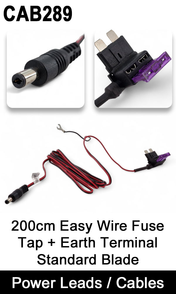

Aber vom Verständnis her würde ich jetzt sagen ich stecke den fuse-taps in den platz für den Zigaretten Anzünder z.b und kann dann Hier mein Kabel was an der Sicherung dranhängt einstecken und kann so den Strom auf beides umleiten so das der Zigaretten Anzünder Strom hat und meine leds. Sehe ich das so richtig?
Ja, aber der Fuse-Tap wird ja mit 2 Sicherungen bestückt. Hier ist es wichtig, welchen Steckplatz Du mit welcher Sicherung bestückst.
Bilder sagen mehr als 1000 Worte:
Standard Blade Fuse Tap "Piggyback fuse holder"...Add a fuse, with the standard blade piggyback fuse holder, aka fuse tap. Terminates in a common 2.1mm DC power plug.www.parkingcameras.com -
Okay ja ergibt einen sinn den ersten Steckplatz mit der original Sicherung und der 2te Steckplatz mit der Sicherung die ich dazu machen will..
