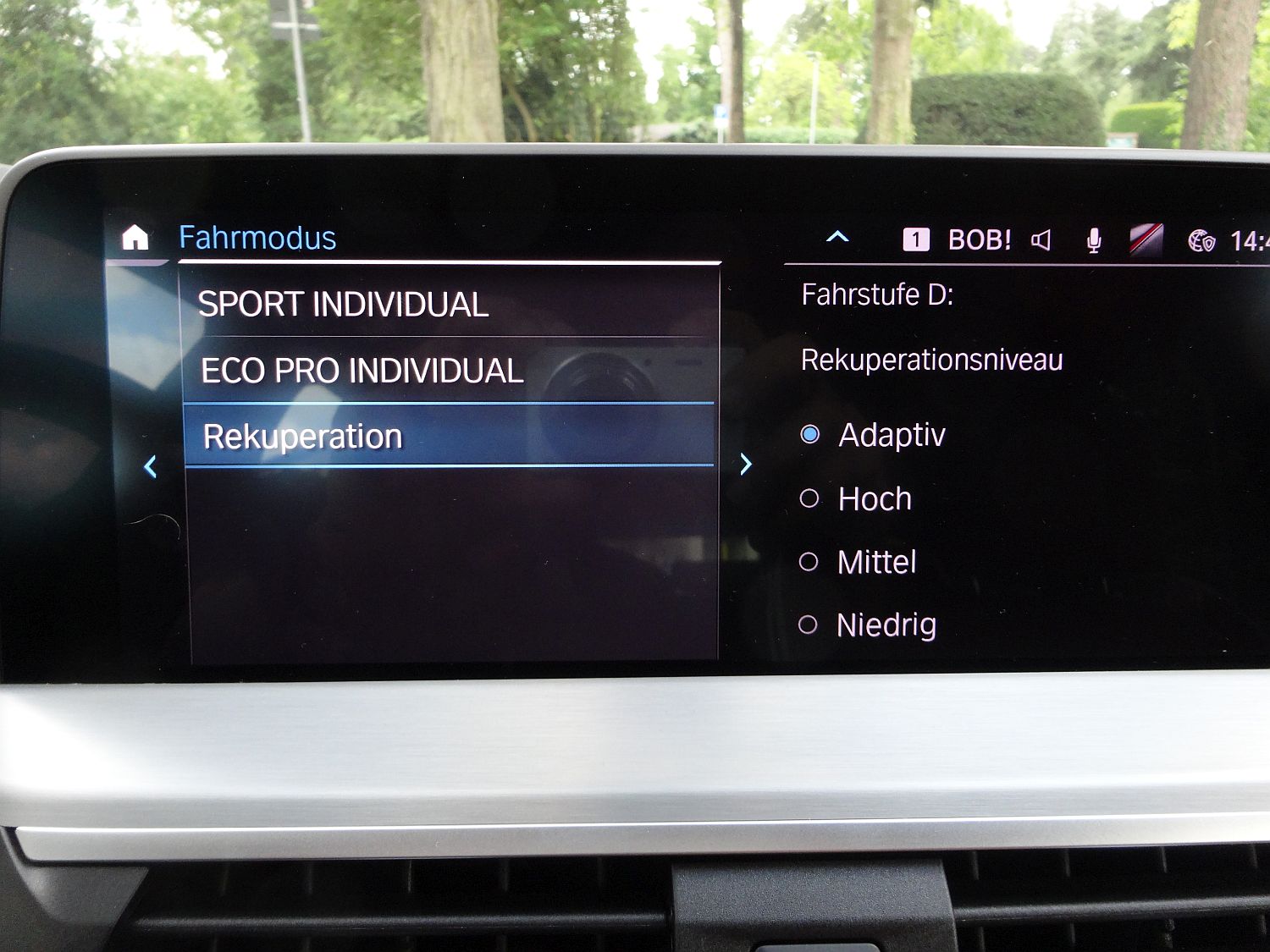

  • Wenn Du den Fuß von Gas nimmst und der Astra rollt, wird elektrisch gebremst und Energie in den Akku geladen.
    Ist die "B"-taste gedrückt, siehe oben, nur stärker / mehr.
    Allerdings nicht bis zum Stillstand.
    Vorher kommt der Kriechmodus.
    Kurze Frage dazu: Das bedeutet, dass kein Verschleiß an den Bremsscheiben stattfindet? Oder findet der Bremsvorgang in diesem Fall klassisch mit den Radbremsen statt? Ich frage, da ich versuche so wenig wie möglich zu bremsen. Zum einen um den Verbrauch zu minimieren, aber auch den Verschleiß. Wenn der B-Mode nun aber die normalen Bremsscheiben anwendet, wäre mein Bestreben ja hinfällig ;) Danke für ein kurzes Feedback!
  • Wenn mit Bremsscheiben gebremst würde, würde keine elektrische Energie für den Akku erzeugt werden (Rekuperation), sondern nichtgenutzte Reibungswärme.
    S. z.B. in
    Wie die Rekuperation funktioniert – Puls Magazin
    In der Elektromobilität geht es immer wieder um die Rekuperation. Doch was ist das eigentlich?
    www.dmt-puls.de
    One-Pedal-Driving ist beim Astra-L PHEV aber nicht drin.
