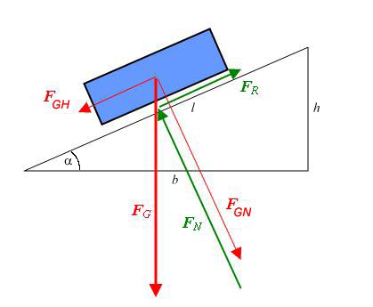

  • Ja, schrieb ich doch… ax Sensor
    Da muss ich jetzt doch wieder laienhaft fragen: wie kommt man denn von den Werten des ax-Sensors auf Werte für die Neigung/Steigung?

    Jedenfalls kann man mit dem AX Sensor genauso die Steigung berechnen wie mit einem AZ Sensor, vorrechnen werde ich das nicht, gibt ja nichtmal ein Like.

  • Hangabtriebskraft – Wikipedia
    de.m.wikipedia.org
    Das weiß ich noch ganz genau: Da war ich Kreide holen.
