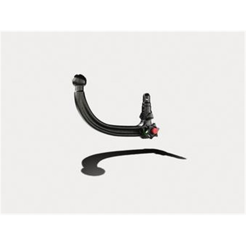

    Ich bekomme mein Astra e am kommenden Freitag ausgeliefert……Jahreswagen……an dem Astra ist eine Anhängerkupplung montiert und eingetragen……allerdings zugelassen nur für Fahrradträger
  • Hallo,
    ich hab ein kleineres Problem mit der Anhängerkupplung:
    Wie von Fleckvieh im Okt. 2023 gemeldet hatte ich auch im Kopf, dass die Anhängerkupplung für eine Stützlast 80kg beworben wurde (nur Fahrrad).
    Auf dem CoC-Papier (EG-Übereinstimmungsbescheinigung) steht unter Punkt 19 Technisch zulässige Stützlast am Kupplungspunkt: 60kg
    --> Das sind 25% weniger.
    Bei Fahrradträger & 2 E-Bikes + 2 Kinderfahrräder werden die 60kg m.E. nicht ausreichen.
    Dummerweise finde ich gerade kein Dokument, wo die 80kg bestätigt werden. Könnt ihr mir da helfen?
    Ferner habe ich mal an dem Kupplungspunkt am Auto nachgesehen, und eine Plakette mit (vermutlich) einer Stützlastangabe von 70kg gefunden.
    Kann mir das einer bestätigen?
  • Ich habe über die Teilenummer, die auf dem Typenschild steht, die Montageanleitung inkl. der KBA-Genehmigung zum Download gefunden.
    Auf Seite 13 wird die Stützlast mit 70 kg angegeben.
  • Vielen Dank für die aktuelle Preisliste.
    Ich hatte eine Preisliste von Sep. 2023 vorliegen, da steht an der gleichen Stelle keine Stützlastangabe, aber auf deiner vom Mai ist die Angabe ergänzt worden.
    https://eshop-peugeot.cz/de/ex…308-sw-iii-p5-hybrid.html
    Auch dir danke ich für die Montageanleitung.
    Jetzt hab ich also 3 Angaben:
    Preisliste Mai 2024: 80kg
    Angabe in Zulassungspapiere: 60kg
    Montageanleitung vom Hersteller: 70kg
    Dann werd ich mal meinen Händler anschreiben, was er dazu sagt.
    Wenn du von ca. 20 Kilo für den Träger und jedes E-Bike ausgehst, hättest du nur noch etwa 10 kg für jedes Kinderfahrrad. Also auch mit 80kg ist das schon knapp.
    Auf jeden Fall die Akkus raus und in den Kofferraum!
    Ja die gleiche Rechnung hab ich auch gemacht, dass die Akkus ausgebaut werden müssen ist mir klar. Aber 60kg langen für 4 Bikes mit Fahrradträger halt überhaupt nicht.
